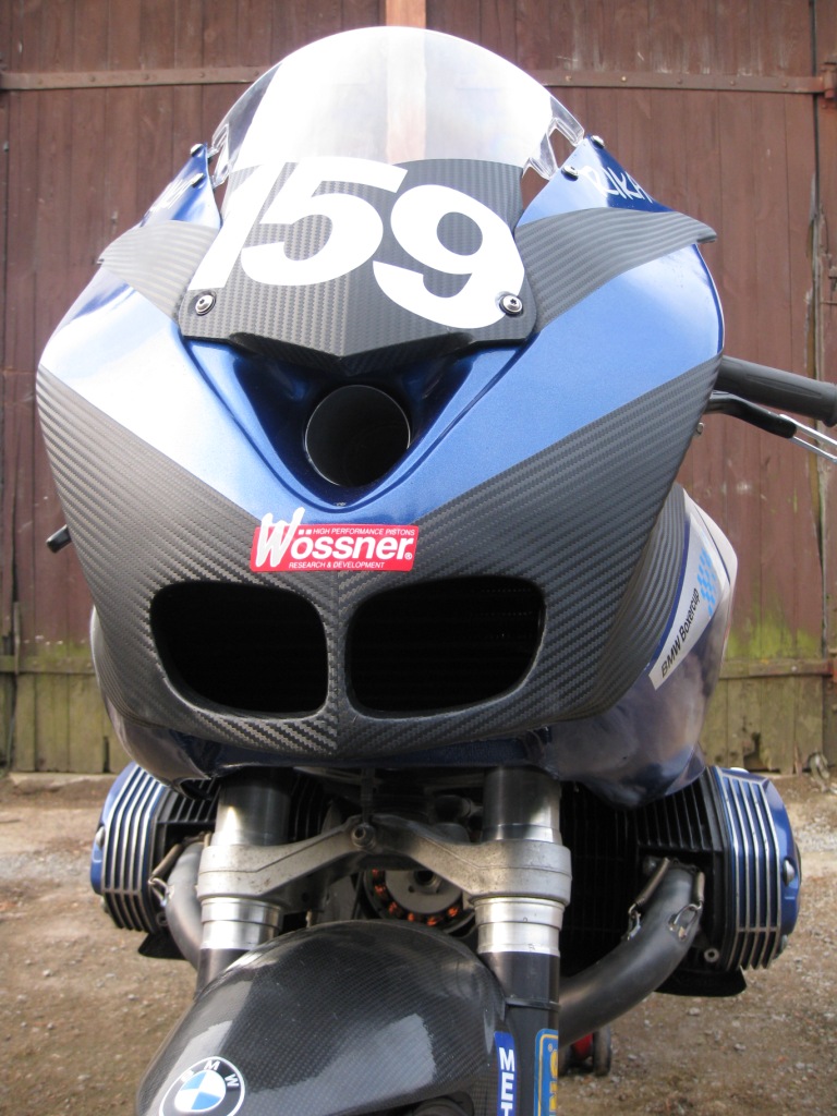

Vor einige Jahren hatte ich 2 Ducati Lichtmaschine für meine Boxer gebaut.
Eine ist auf meinem Cafe racer montiert und hat schon 10 Tagen Rennstrecke gefahren ohne Problem
Rotor wiegt 380 gr und bringt eine bessere Beschleunigung. Die Lichtmaschine bringt 180w aber das reicht.

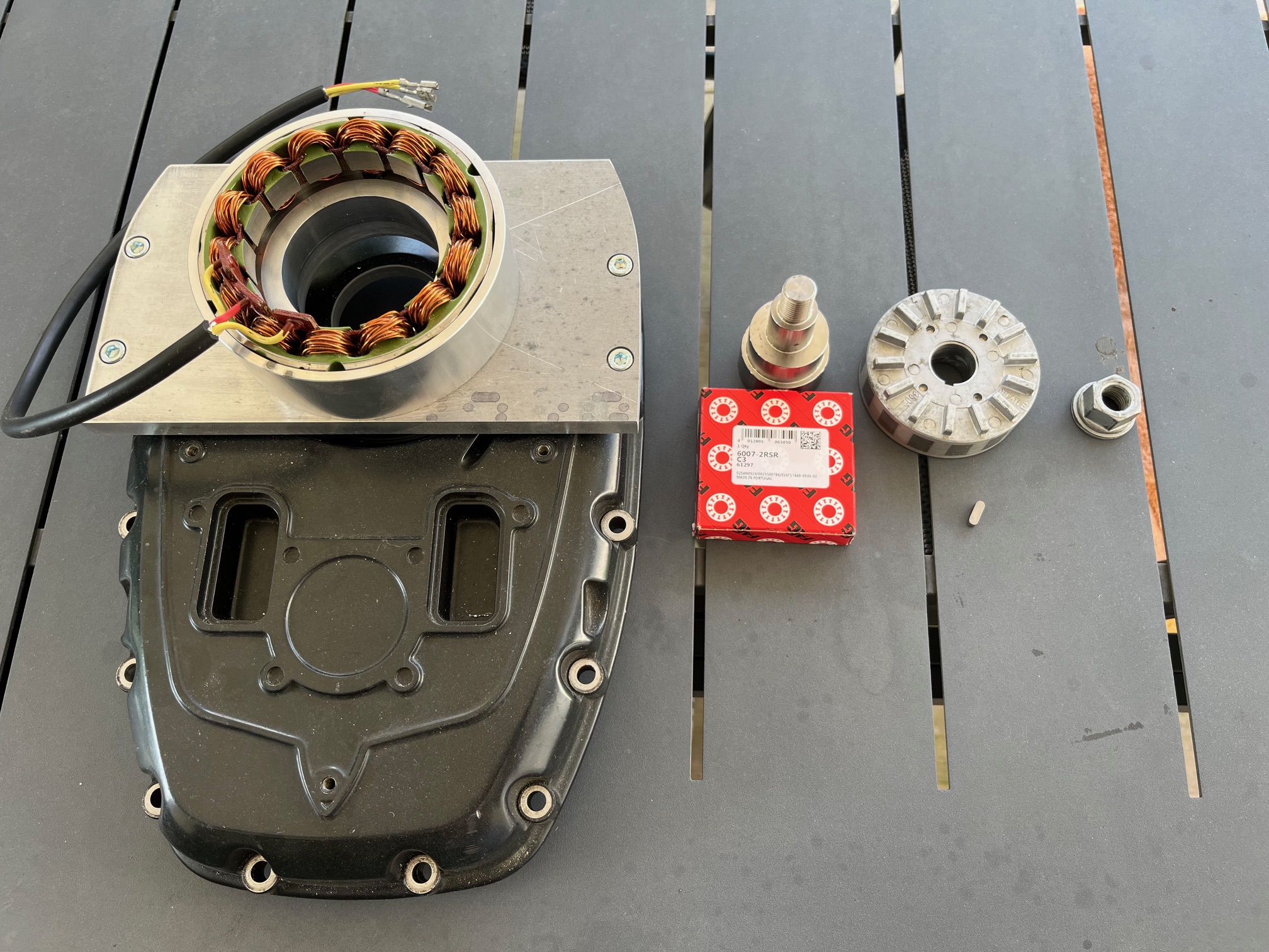

Ich verkaufe die zweite:
Platte + Abstandshalter + Statorgehäuse + Rotorachse + Schraube 350 euros. Platte muss noch in Schwartz lackiert sein)
Ich kann auch eine komplett neue, nie eingebaute Lichtmaschine für 300 Euro zur Verfügung stellen (neue 390 euros)
Lager, Regler und Voltmeter selber kaufen
